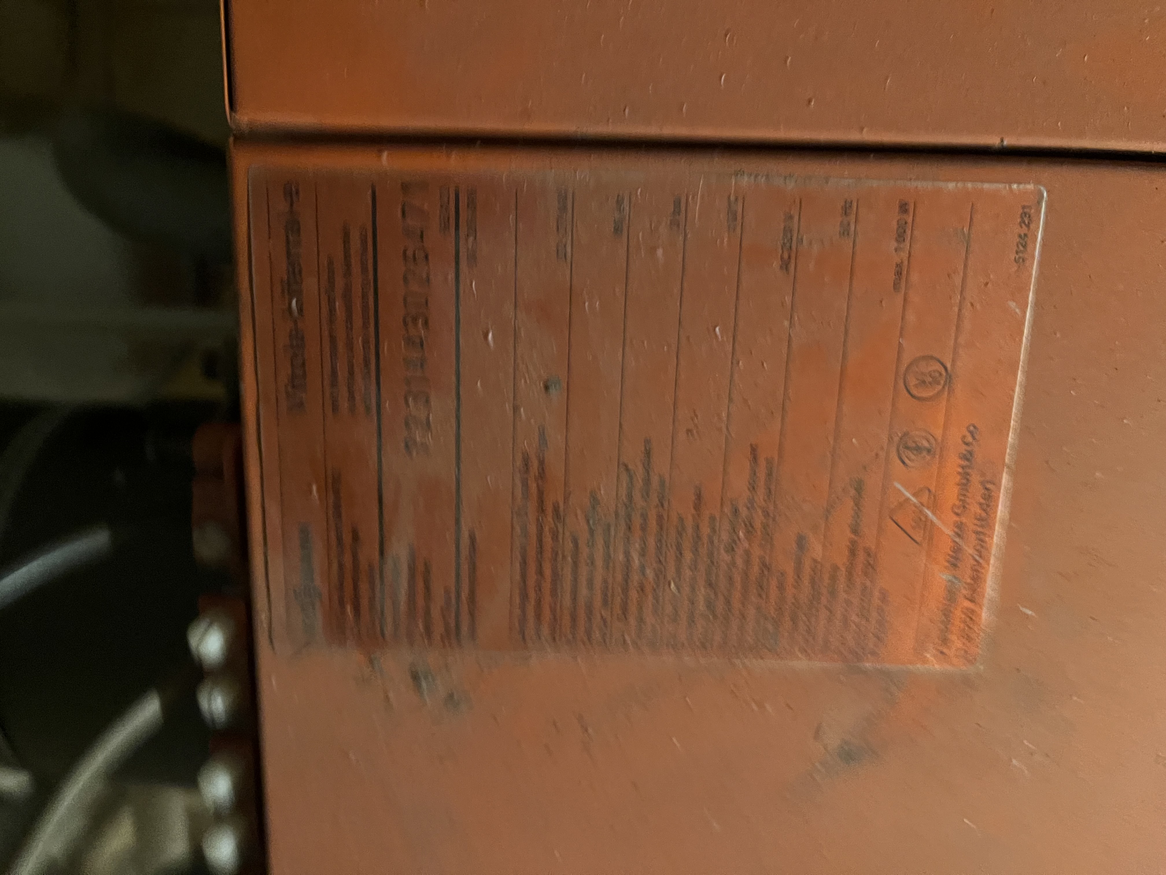

Alter Ölheizung Vitola-biferral-e
kann mir jemand bei der Bestimmung des Alters dieser Ölheizung helfen?
es handelt sich um den Typ Vitola-biferral-e mit der Nummer
7231443026471
Vielen Dank für eure Hilfe

Hallo WVO,
bei 13-stelligen Herstell-Nrn. ist es die achte Zahl von vorn, die dir Auskunft über das Baujahr gibt. Du musst nur das Jahrzehnt wissen, wann die Heizungsanlage eingebaut wurde.
7231443026471 - Bei dieser Anlage wird das Herstelldatum 1990 sein.
freundliche Grüße
Timo Brüssing
Dem würde ich zustimmen. Im Jahre 2000 war die Farbumstellung auf Vitosilber. Und da dieser Kessel noch in Rot-Orange gehalten wurde, muss es vor 2000 gewesen sein.
Alles klar. Vielen Dank für eure Hilfe!
