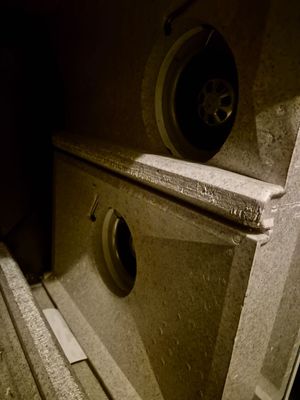

meine Vitovent läuft jetzt seit 5 Jahren. Die Frischluftzufuhr hat plötzlich aufgehört, der Motor läuft nicht mehr und es gibt keine Frhleranzeige. Haben die Anlage soweit aufgemacht, wie auf dem Bild zu sehen. Ist es möglich, dass der Motor durchgebrannt ist, und dabei keine Fehlermeldung generiert wird? Kann ich den Motor einfach ausbauen und mit Beaufschlagung von Spannung testen? ( welche Spannung hat er?)
Gibt es eine andere Fehlerquelle, die ohne Fehlermeldung so auftreten würde?

Am einfachsten lässt sich testen, ob der Lüfter defekt ist oder der Fehler von der Steuerung kommt, indem einmal testweise der Anschluss der Lüfter untereinander getauscht wird.
Hi Flo,
hab ich bereits getan, Motoren ok, scheint die Steuerung zu sein.
Habe den KD bestellt....
Danke
PS : Ist eine Vitovent 300....
