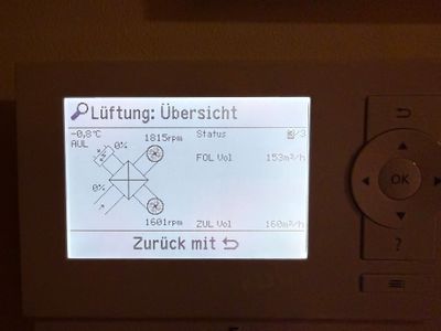

Wir haben das Thema, dass unsere Vitovent 300-W mit leichtem Überdruck fährt.
Wir merken dies dadurch, dass es im Winter immer im Falz der Dachflächenfenster zu Kondensat kommt und auch auf der Anzeige der 300-W haben wir bei der Zuluft einen höheren Druck!

Sollte die Lüftung nicht durch den konstant Volumenstromregler auf die selben Zuluft und Abluftwerte regeln? Oder ist es normal, dass die Zuluft bie den eignestellten 160m³/h liegt und die Abluft nur bei 152m³/h? Dadurch entsteht doch ein Überdruck, oder? @Flo_Schneider

selbst wenn man alle Zu & Abluftventils komplett öffnet, zeigt die Anlage immer noch einen Unterschied von etwa 8-9m3/h zwischen Zuluft und Abluft an. Woran kann das liegen? Gibt es in der Anlage einen Sensor der verschmutzt sein kann?

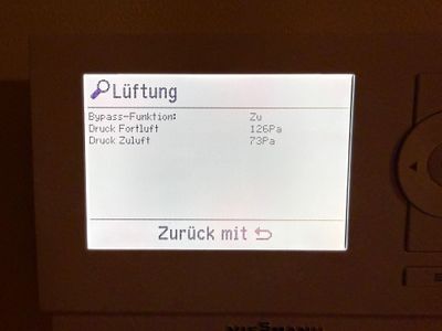

Gibts es bei meiner Anlage auch Schläuche zur Druckmessung??

Gibts es bei meiner Anlage auch Schläuche zur Druckmessung?? Diese blau/roten, wie bei den älteren Anlagen?

Kann bei unsere Anlage (wie bereits mehrmals im Vorum beschrieben) auch das Problem an den Druckmessern liegen? Gibt es hier auch blaue & rote Schläuche welche man durchputzen kann?

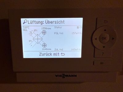

Also ich habe es heute mit den Parametern getestet.
Wenn C1D6 und C1D7 auf 0 stehen, dann habe ich 157m³/h Abluft und 165m³/h Zuluft.
Wobei ich anmerken möchte, dass die Lüftungsstufe 3 mit 165m³/h eingestellt ist.

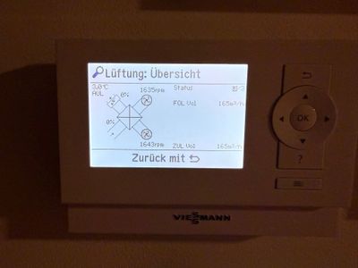

Wenn C1D6 auf 0 lasse und C1D7 auf 50 stelle, dann habe ich 165m³/h Abluft und 165m³/h Zuluft.
Also ausgeglichen.
Es ändert sich auch die Lüfterdrehtzahl, wenn man die WErte C1D6 und C1D7 verändert.
