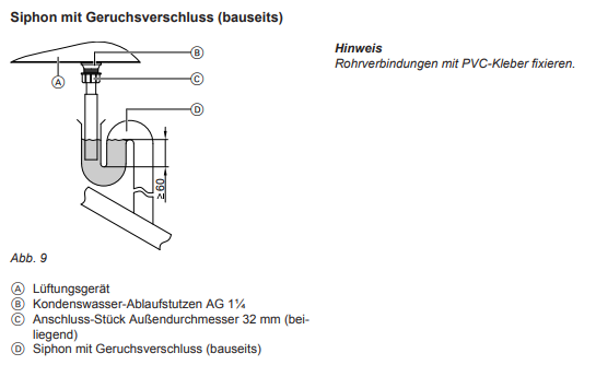

hier muss einmal geprüft werden, ob das Vorheizregister noch funktioniert. Ansonsten muss der Ablaufschlauch des Kondensats im Wasser stehen.
vielen Dank für Deine Antwort.
Bei mir ist der Ablaufstutzen ein rechter Winkel an dem direkt der Schlauch befestigt ist.
Der Schlauch geht direkt in einen offenen Siphon. Baulich kann ich kein Seiteneingang in den Siphon machen. Ich habe es jetzt so gelöst, dass ich ein Zewa vor dem Schlauch liegen haben. Die Geräusche sind weg. Nur muss ich das alle paar Tage wechseln.

Dann muss der Siphon tiefer gesetzt werden, damit der Schlauch von oben eingeführt werden kann. Ob das Vorheizregister funktioniert, kannst du anhand der Außenluft- und Fortlufttemperaturen in der Lüftungsübersicht sehen.
