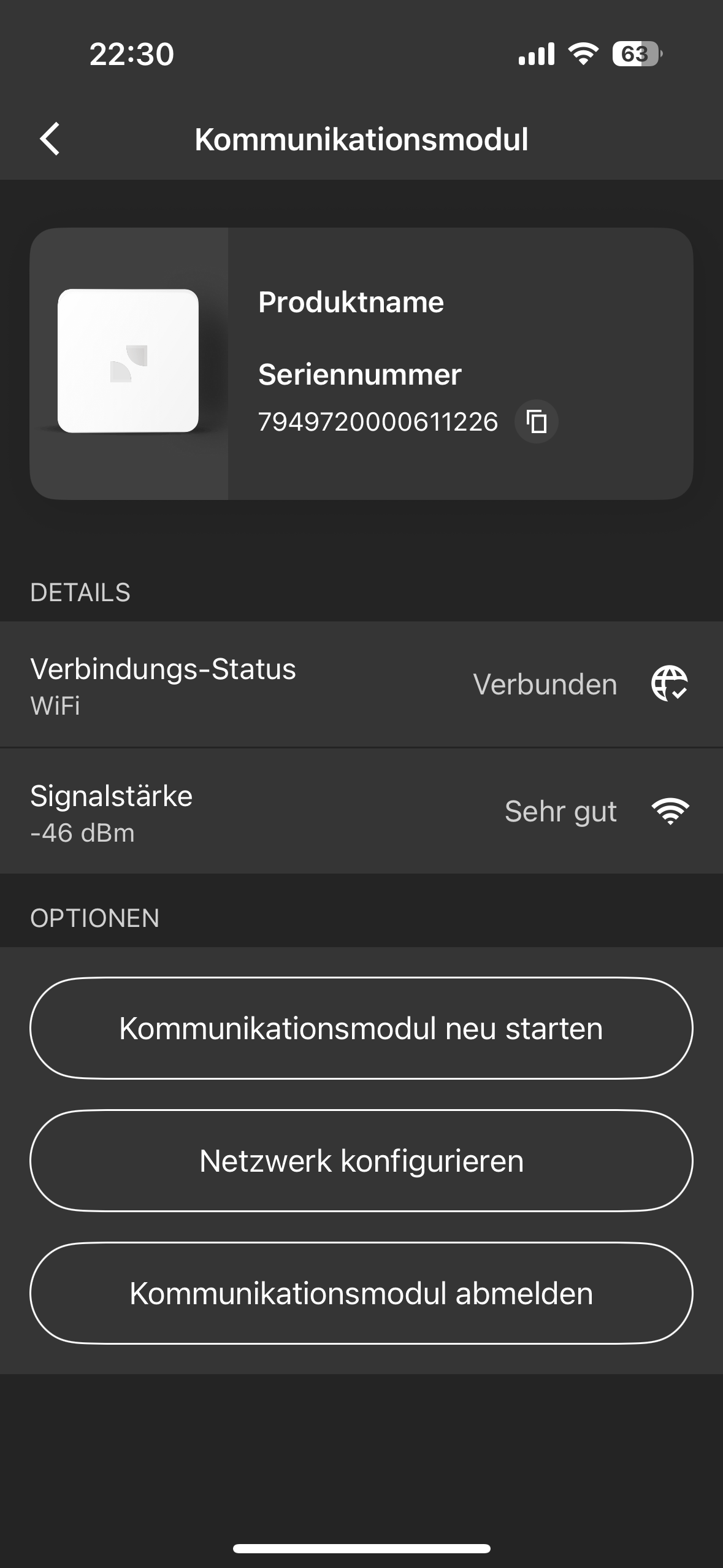

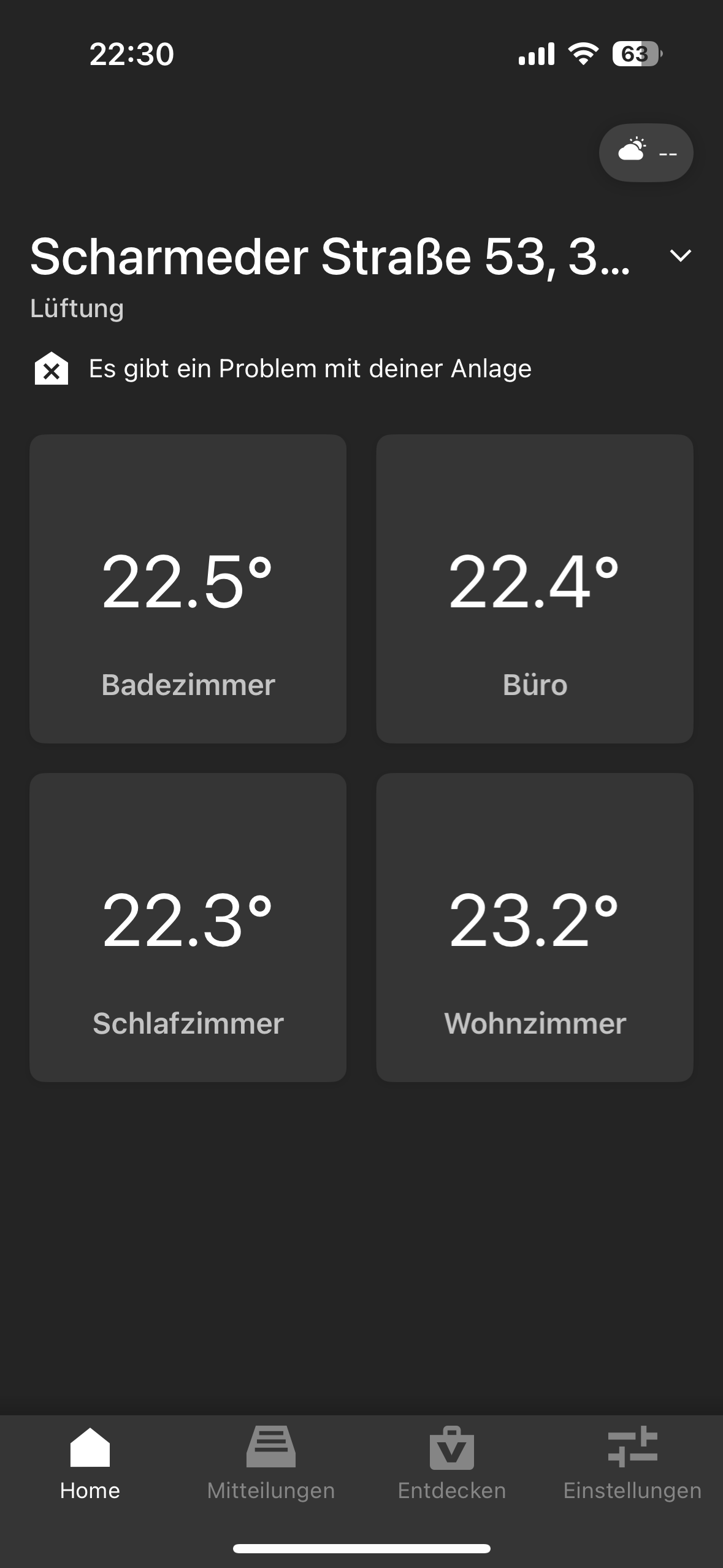

das Phänomen zeigt sich indem, dass über die ViCare App keine Bedienung mehr möglich ist aber die co2 Sensoren/ Klima Sensoren aktuelle Daten senden auch in den Einstellungen wird das Kommunikationsmodul als online angezeigt.

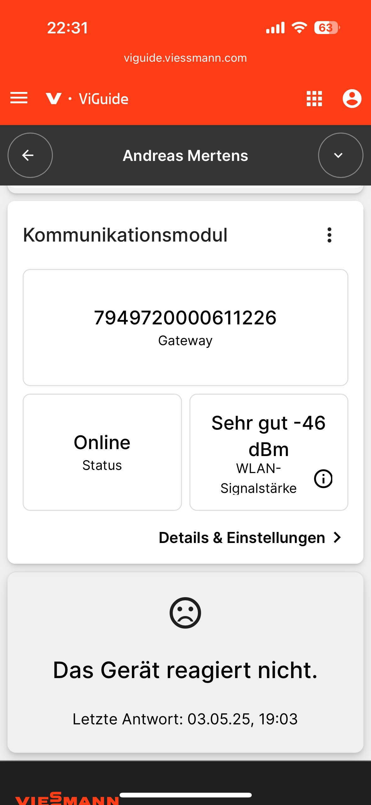

In ViGuide werden ebenfalls die sensorwerte angezeigt und auch, dass das Kommunikationsmodul online ist.
Zusätzlich wird angezeigt, dass die Anlage nicht mehr reagiert.
