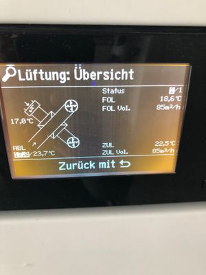

wir haben eine Vitovent 300-F.
wenn der Bypass auf gehen soll brummt der Motor. Wenn ich dann die Abdeckung abnehme sieht man am roten Pfeil sich nicht bewegen.

Hallo MaggusH,
über die Funktionskontrolle kann der Bypass geprüft werden. Dafür muss die OK- und Menü-Taste für ca. 4 Sek. gedrückt werden und anschließend gehst du auf "Funktionskontrolle" -> "Vitovent Bypass".
Den Werten nach würde ich sagen die klappe ist zu…

Das würde ich auch so sehen, dass die Bypassklappe geschlossen ist. Der Motor sitzt hinter dieser Abdeckung.
