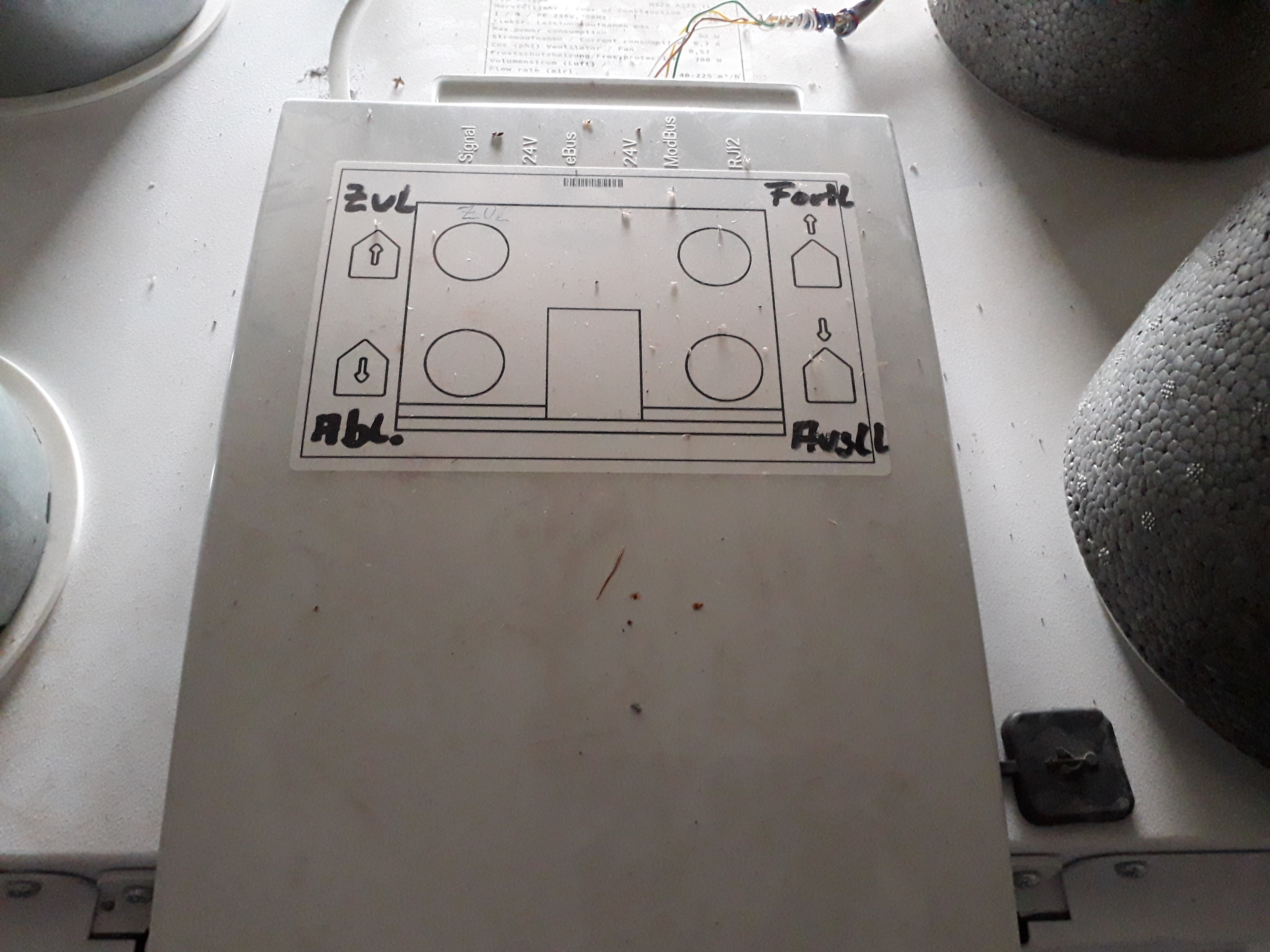

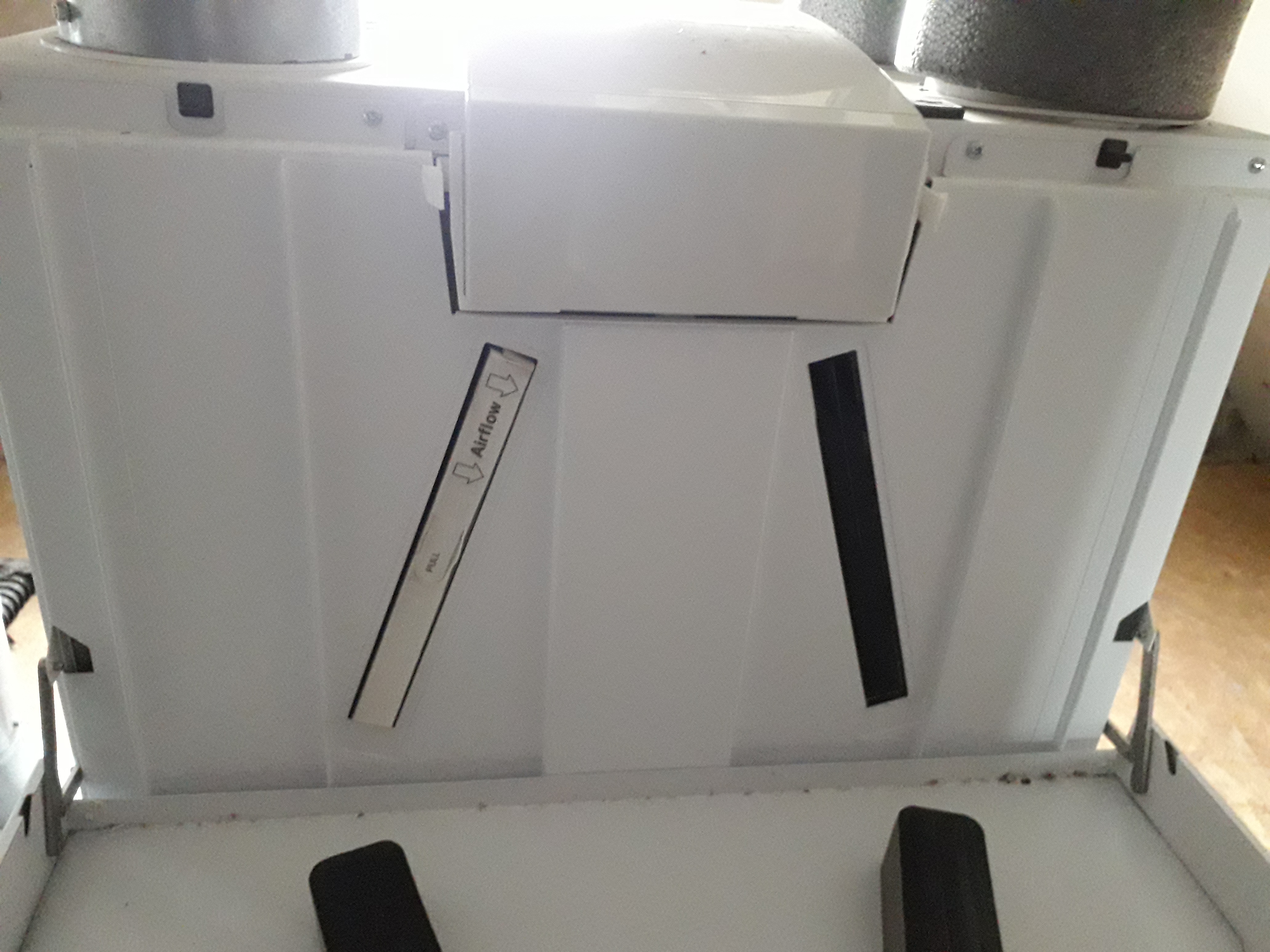

Laut Typenschild ist meine Anlage "Links", d.h. laut Bedienungsanleitung ,müsste mein Pollenfilter auf der rechten Seite eingebaut sein, er ist aber links verbaut (siehe Foto). Stimmt das so? Und ist die Luftstromrichtung korrekt? Wenn ich jetzt vorübergehend einen Grobfilter einbaue, wo muss dann die "Clean Air Side" (steht so auf dem Flies drauf) sein?

Hallo Rocket,
die Filter müssen folgendermaßen bei dir eingesetzt werden:
Dementsprechend ist der Außenluftfilter bei deiner Anlage auf der rechten Seite.

Das heißt also mein "Fachbetrieb" hat die Filter tatsächlich verkehrt eingesetzt...
Wenn ich jetzt den richtigen Pollenfilter bekomme, setze ich den also rechts ein.
Die Luftstromrichtung dann nach links Richtung Wärmetauscher?
Und der Grobfilter auf der anderen Seite: wo muss da die "Clean Air Side" (steht so hinten auf dem Flies drauf) sein?
Sorry, daß ich nochmal nachfrage, aber ich möchte es jetzt gerne richtig machen.
Dankeschön vorab!
Genau, du setzt ihn auf der rechten Seite mit Strömungsrichtung nach innen zum Wärmetauscher hin ein. Bei dem Abluftfilter entsprechend die Filterrichtung auch nach innen gerichtet zum Wärmetauscher hin.
Alles klar, vielen Dank für Deine Hilfe!
