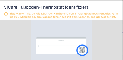

Wir haben die Vicare Floor Thermostat über die VitoGuide Benutzeroberfläche eingebunden.
Das ging allerdings nur indem wir die Seriennummer eingetippt haben.
Evtl. ist das ja aber der falsche Weg.
Kannst du mir bitte sagen wie genau wir der QR wo Einscannen müssen.
Diese Option konnten wir leider nirgendwo entdecken.
Das ist davon abhängig, über welches Endgerät du Vitoguide aufrufst.
Wenn du es über ein Smartphone aufrufst, kannst du den QR-Code scannen.
Allerdings ist es irrelevant, ob du die Daten manuell eingibst oder sie automatische über den Scan eingefügt werden.
Es bleiben ja die gleichen Daten.
