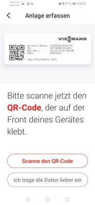

Mein Problem : Nachdem  QR Code gelesen wurde, springt die App zurück zur Anmeldung. Das Spiel wiederholt sich.

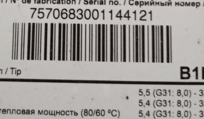

gib zunächst bitte noch die Herstellnummer deiner Vitoconnect, sowie des Vitodens mit an und teile uns mit, welche Version der ViCare du auf welchem Smartphone/ Tablet, mit welcher Version des Betriebssystems du verwendest.
Guten Morgen Herr Reuter.  Danke für die schnelle Antwort.
Vitoconnect ist 7637414,
Vitodens 100w-35 B1HC-35.
Vicare 3.11 auf Huawei honor 8a  android 9
Bitte noch die Herstellnummer der Vitoconnect mit angeben (nicht nur die ersten 7 Ziffern).
7637414007907182

Nach der Anmeldung in ViCare kommt das Bild mit den 3 Schritten. Dann die Standort Eingabe. Danach QR einscannen. Nachdem einscannen spring Vicare zurück zu Anmeldung.Screenshot_20220221_102223_com.viessmann.vicare.jpg

Nach "Anlage erfassen" und QR lesen, springt Vicare zurück zur Anmeldung/login.
Ich werde ein anderes Handy probieren.
