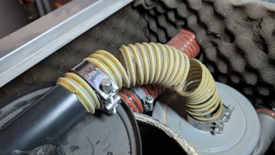

Problem 2 Pelletszufuhr. Klappe schloss nicht. Lösung war ein defekter Schlauch , ein 90 Grad Knie, das direkt an der Saugturbine sitzt. Kostet bei 3 l 30 Euro.
