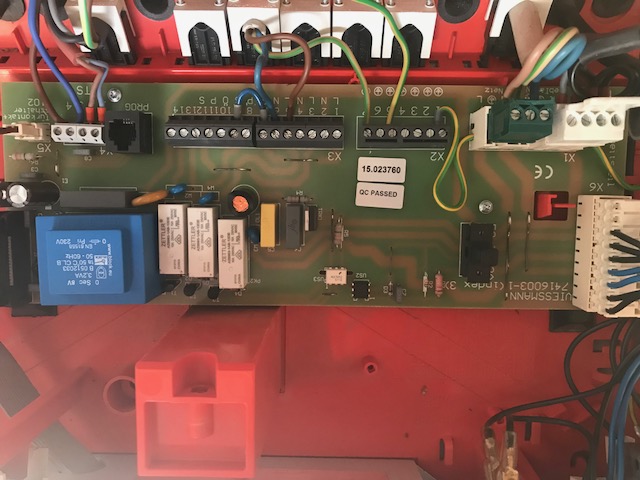

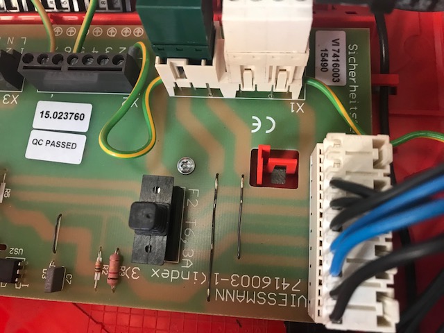

habe dir mal die Bilder von der alten sowie neuen Leiterplatte und en alten sowie dem neuen ATW angehangen
Herstellernummer des Kessels ist 7439227001077108
Offe damit kannst du etwas anfangen
Danke

Hallo JJSS,
danke schon mal für die Herstellnummer. Aus den zur Verfügung gestellten Bildern lässt sich leider keine passende Sachnummer ableiten.
Die Sachnummer der Regelungplatine befindet sich evtl. auf der Rechnung der Platine. Bitte schau da mal nach und gibt mir eine Rückinfo.
Danke & Gruß
