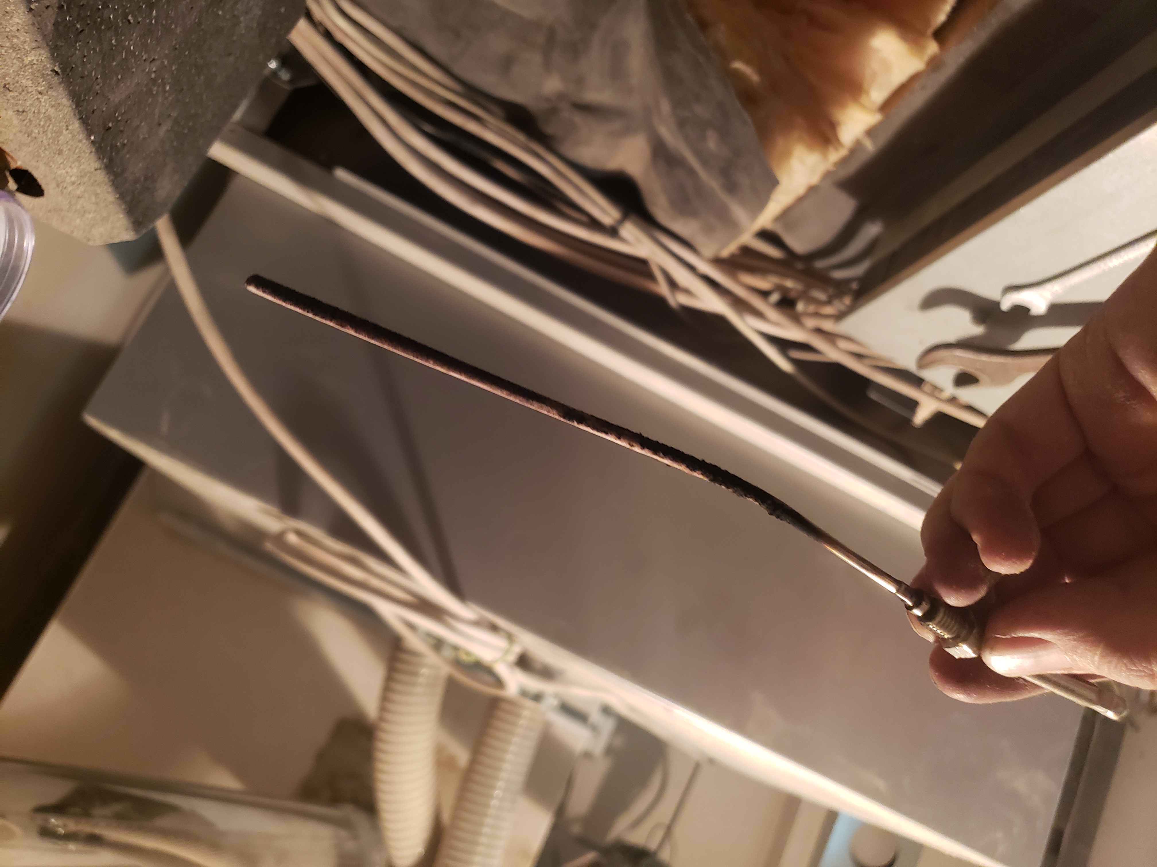

  • Hier ist noch ein Foto auf dem erkennbar ist, dass der Sensor verbogen  worden ist. Das ist wohl bei der Reinigung von innen passiert sein. Die Reinigung wurde auch durch den Fachbetrieb durchgeführt.
  • Abgebrochen ist der Sensor letztlich wahrscheinlich durch Belastung von oben.
Danke für die Info. Ich kenne den Flammtemperatursensor, der  m u s s  vor dem Abheben des Deckels zur Reinigung der Wendel stets ausgeschraubt werden, sonst geht er unweigerlich kaputt. Das steht genau so auch im Serviceheft für die Wartung drin, allerdings die sog. Fachleute wollen ja nix lesen, sie wissen ja schon immer alles. Das es nicht so ist, sieht man hier. Man kann übrigens diesen Sensor auch mit dem Ohmmeter testen, der Wert dafür steht sogar im Serviceheft. Aber wenn er mechanisch schon so beschädigt ist, dann hilft auch kein Test mehr. Ich mache die Wartung stets selber, weil es einfach enorm Zeit benötigt, wenn man es richtig machen will. Das macht in dieser (mir vorgegebenen) Sorgfalt kein Heizungsbetrieb, und wenn, dann kostet es wahrscheinlich viel zu viel. Wär vielleicht auch eine Überlegung für Sie. Besten Dank für den Hinweis zu Ihrem Fehler. Mein Tipp wär in Richtung Lüfter gegangen, da ja schon das Feuer entfacht war. Aber ich hab auch schon mitgekriegt, dass über die Steuerung stets der Sensor abgefragt wird, welche Temperatur anliegt. Und steigert die sich nicht nach einer gewissen einprogrammierten Zeit während der Anheizphase, dann geht er in Störung. Offensichtlich auch dann, wenn das Feuer tatsächlich schon brennt. Aber dieser Zustand wurde vom Sensor ja nicht erkannt. Alles klar ! Merci.
