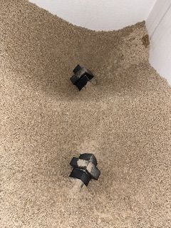

Vitolignio 300-C mit umschalteinheit und 4 Sonden schaltet nicht zielgerichtet um
Lieber @CustomerCareStefan, ich nehme euch mal direkt mit in die Anfrage.
Mir scheint die Strategie der Pelletansaugung / Umschaltung auf neue Sonden bedarf einer Überarbeitung.
Bei mir saugt die Anlage stundenlang auf einer "leeren" Sonde, wobei sie immer mal wieder ein Pellet zieht und dadurch scheinbar Pellet vorhanden erkennt.
Mein Vorschlag an die Softwerker: Wenn die Zahl der Auslösungen des Näherungssensors / Zeit gegen 0 geht die Sonde wechseln. Aktuell genügt schon ein Pellet / Zeiteinheit? um den Vorgang zu auf der Sonde zu halten.

Lieber @CustomerCareStefan , danke für Euer Schweigen. Sehr Beredt. Der Servicetechniker ist da und sieh an, folgende Lösungsvorschläge:
- Die Saugleistung am Trichter MUß bei Umschalteinheit HOCH eingestellt sein.
- Es gibt ein Zusatzmodul für die Ansaugleitung, die den Pelletdurchsatz misst und nach 10 Minuten Leerlauf eine neue Sonde auswählt. Sowas aber auch. Warum kann das die Standardsoftware nicht (mehr)? Wie auch immer, es gibt Lösungen. Man muss nur mit dem Kunden kommunizieren.

Habe mal nachgesehen: Saugleistung = Auslieferungszustand = niedrige Leistungsstufe
Werde mal meinen Heizungsbauer fragen ob ich umstecken darf (ich bin E. Handwerksmeister).

Der Techniker sagt, die Umschalteinheit zieht naturgemäß falsche Luft. Daher hohe Saugleistung  ein Muß.
NB: Auslieferungszustand ist unabhängig von der Konfiguration.

Habe mit dem umstecken gewartet bis die Störung FB wieder kam (heute morgen). Umgesteckt und die Pellets kommen 🙂

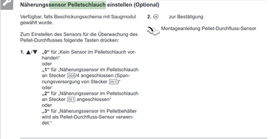

Das Optionale Module ist der "Näherungssensor Pelletschlauch"?

Optionales Modul: Ja, der Näherungssensor Pelletschlauch.
Für die VI300H (24-48KW) ist in Codierung 2 Code E8 Parameter 3 als alternative zum Schlauchsensor genannt.
Für die VI300C (12-18KW) ist Codierung 2 Code E8 garnicht freigeschaltet. Die Installationsanweisung des Schlauchsensors ist hier wachsweich. Schau ins Handbuch der Anlage - Dead End. Softwareupdate ... sagt der Heizungsbauer Montag bei mir: Nur für die H Anlage. Ich habe mal direkt bei Viessmann angefragt.

"Umstecken: Hohe Saugleistung" Ja
Maximale Verwirrung bei mir wegen dem optionalen Modul.
Physikalisch ist bei mir ein Sensor am Vorratsbehälter verbaut. Sonst ist an den Schläuchen nichts.
Eingestellt ist bei mir "Codierung 2 Code E8 Parameter 1", das wäre dann falsch.

lies mal das Service Handbuch. Ggf kannst du mit E8 = 3 deine Probleme lösen.

Ich finde da jetzt nichts was eindeutig darauf hinweist das bei leerer Saugsonde automatisch umgeschaltet wird.
Eventuell hier: (ist aber auf 10 Minten gestellt)
65 Umschalteinheit Laufzeit Einstellbereich in Minuten Um eine leere Saugsonde zu erkennen, wird intern eine minimale Laufzeit der Saugsonde gefahren.
Muss jetzt erstmal rausfinden wo die vorhandene Sonde eingesteckt ist. Stecker 250, 251 oder 248.
Dann auf 3 stellen.
Ich denke bei 3 wird die Vorhandene Sonde im Zuführttrichter verwendet. Die ist ja korrekt verdrahtet.
