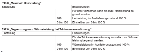

Hallo @Loui1990
Die maximale Heizleistung des Heizkessels kann separat für Heizung und Warmwasserbereitung begrenzt werden.
Dies kann von einem Servicetechniker durchgeführt werden; anschließend wird ein entsprechender Bericht über die Leistungsbegrenzung erstellt.
