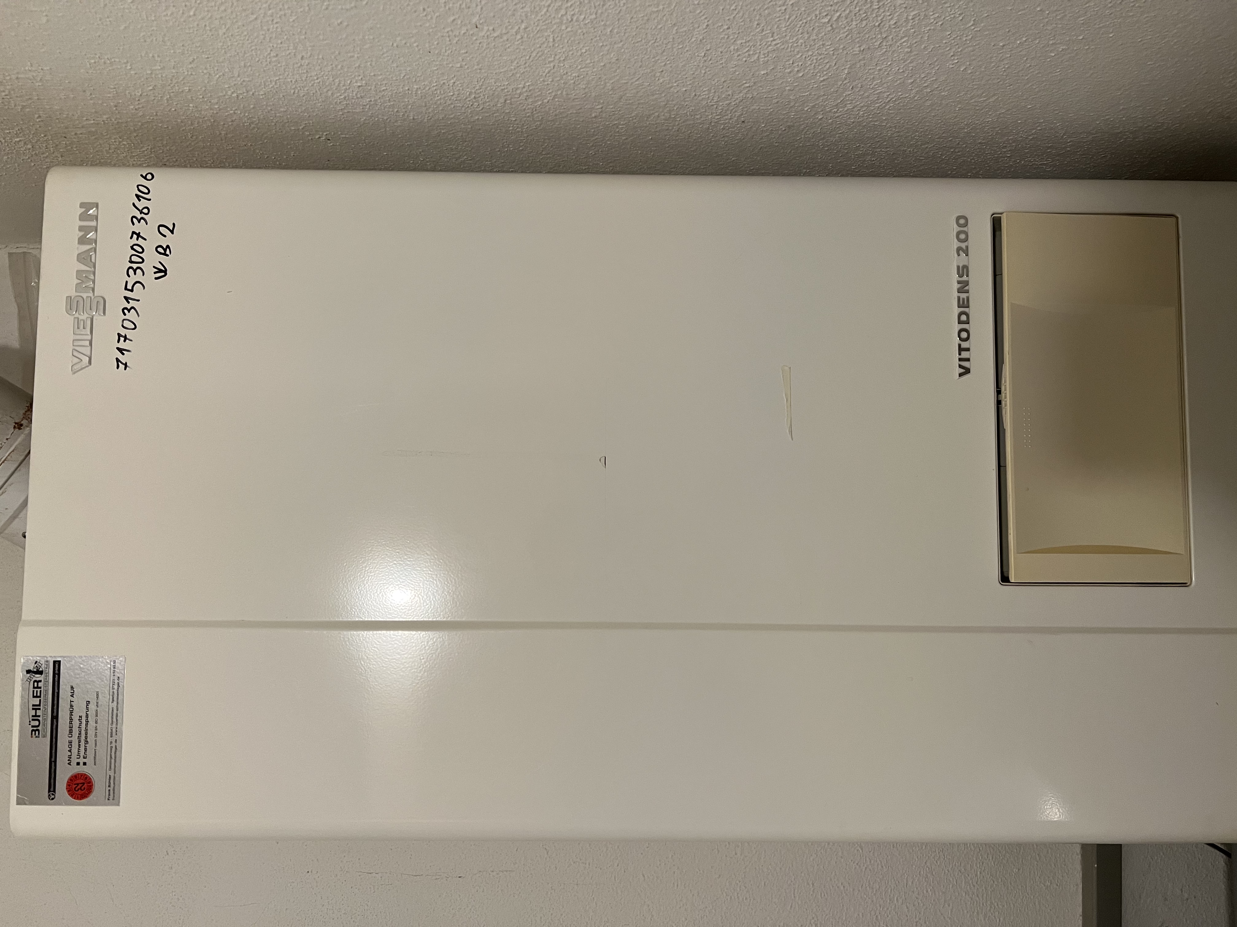

wir besitzen eine VITODENS 200 WB2, Warmwasserspeicher Vitocell 100 und eine externe angeschlossene Zirkulatiospumpe (siehe Bilder).
Trinkwassertemeratur am Brenner selber ist auf 60 grad. Ich weiß aber nicht wie warm das Wasser im Speicher erhitzt wird und wann es erhitz wird?

Ja, hat sie: Wenn du einen Warmwasserbereitungs- Zeitraum auf die min. mögl. Zeitspanne einstellst
(z.B. 10 Min.) läuft immer dann dieses Programm. Die Temp. im Speicher kannst du im Display abfragen.
Hast du die Bed. Anleitung?
