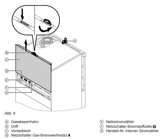

Wenn dies keinen Erfolg bring, dann bitte einmal einen Neustart der Brennstoffzelle und vom Gas-Brennwertgerät durchführen.
Hierfür die Stromproduktion der Brennstoffzelle auf "Aus" stellen und ca 2 Stunden warten bis die Brennstoffzelle heruntergefahren ist.
Anschließend kann die Anlage über die Netzschalter D und F für ca. 10 Minuten aus und dann wieder eingeschaltet werden.
