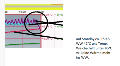

nach langer Zeit mal wieder der Standby - Betrieb. Es ist schon komisch, das wenn die Anlage in Standby geht die Wärme der Brennstoffzelle nicht mehr ins Warmwasser geht (Temp. Weiche < 45°C) obwohl dort noch viel Wärme fehlt (siehe Anhang). Da ist was an Eueren Regelung nicht richtig.
Um 15:48 ist die Anlage auf Standby gegangen und die Weichentemperatur, die das Aufheizung des Warmwasser bei über 45°C einleitet, fällt sofort unter diese 45°C und noch weiter, so als müsste der Heizkreis für die Heizung aufgeheizt werden. Somit fällt nach ca. eine Stunde die BSZ aus, obwohl noch genügend Wärmepuffer im Warmwasser wäre.
Um 15:48 Anlage auf Standby:
Temp. Weiche ca. 47°C (dieser Wert kommt von der Anlage), Vorlauf BSZ 48°C (dieser Werte messe ich selbst, da diese nicht von der Anlage bereitgestellt wird!), Warmwasser ca. 44°C (dieser Wert kommt von der Anlage) und grün ist die Aussentemperatur (dieser Wert kommt von der Anlage). Bitte um Klärung warum das Warmwasser nicht weiter aufgeheizt wird und die BSZ weiter laufen kann. Hoffe nicht Wochen warten zu müssen.

Meine Diagnose sag etwas anderes aus. Dort ist zu erkennen, dass der Speicher auf 50 Grad erwärmt wurde, keine Wärmeabnahme mehr stattfindet und die Rücklauftemperatur an der Zelle auf 62 Grad ansteigt wodurch die Abschaltung erfolgt. Ich habe als beispielt den 13.06 rausgesucht, aber auch bei den anderen Abschaltungen ist dies das gleich Bild.

Ich will dir damit sagen, dass bei 50 Grad im Speicher keine Wärmeabnahme mehr gegeben ist und die Rücklauftemperatur an der Zelle ansteigt. Bei 50 Grad Rücklauftemperatur ist Schluss und die Zelle schaltet ab, wenn die Wärme dann nicht mehr über den Heizkreis abgeführt werden kann. Egal welche Abschaltung ich mir diese Woche anschaue, die Rücklauftemperatur liegt bei diesem Zeitpunkt immer bei 50 Grad, ebenso wie die Speichertemperatur. Ich kann nur auf die Daten zugreifen die nicht mehr wie 7 Tage zurückliegen.
