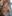

Halli hallo! Ich habe folgende Herausforderung und vielleicht könnt ihr mir weiterhelfen, wie ich jetzt vorgehen soll Vitodens 300 Type WB3 SerialNumber 7329240001269100 Regelung für witterungsgeführten Betrieb Erdgas 18kW 7404588014827109 Problem: HK A Vorlauf Soll 0° Kesselwassertemperatur Soll 0° uns Ist 22° Anlage funktioniert im Schornsteinfeger Modus und sonst nicht. Unser Heizungsmonteur sagt ohne auf die Platine geschaut zu haben, dass diese kaputt ist und jetzt alles Müll ist. Aber könnte es auch die VR20 sein und er soll sich diese mal anschauen bitte? Oder habt ihr vielleicht noch eine Idee? Viele Grüße, Nicole
