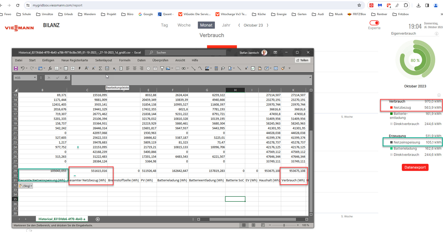

ich bin ein Datenfreund und möchte gerne den Datenexport de Gridbox zur weiteren Verwendung nutzen.
Meine Erfahrung ist sehr schlecht, die Handhabung dar Datenauswahl ist gewöhnungbedürftig... !
Schlimmer ist jedoch das Ergebnis:Die Daten stimmen nicht mit der Grafik (rechte Seite überein), abgeshen von der Kommastelle ist alles um den Faktor 10 größer !!!!
Ein Bug oder Erprobung beim Kunden ?

Hier noch eine kleine Korrektur,
der Datenexport von der Gridbox ist mit der Maßeinheit  [Wh] deklariert,
das ist ein wenig verwirrend, da die übliche Angabe der Energie in [kWh] erfolgt,
sei es bei der Energiekostenabrechnung, oder am Energiemeter von Viessmann.

Was ist passiert? Herr Spring vom TD war meinem Problem  von Gridbox mit dem Datenexport von der Gridbox  mit der Maßeinheit Wh statt ... üblich kWh trotz meiner  Diskussion mit dem MA von Gridbox nachgegangen. Als Ticketantwort seitens Gridbox kam die lapidare Erklärung, die Angaben in der Grafik würden ja umgerechnet in kWh, aber der Datenexport bleibt in Wh, weil Gridbox die Daten intern nur mit der Maßeinheit Wh verarbeitet.
