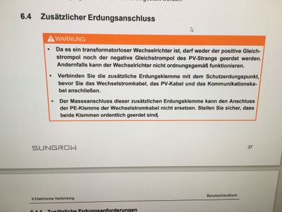

In einer Anleitung von Sungrow ist es viel deutlicher erklärt. Mit „Generator nicht Erden“ sind die PV-Leitungen gemeint. So ist es auch Logisch!
