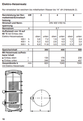

Welchen Heizstab bräuchte ich denn für den Vitocell 300 (Typenschild im Anhang), kann man den Einbau selbst vornehmen und gibt es Erfahrungswerte, wie eine intelligente Steuerung mit einer Photovoltaikanlage funktionieren kann? Der Heizstab sollte nur bei vollem Speicher angeschaltet werden oder auf Wunsch z.B. bei einem Gasausfall.

der Speicher hat 2 Möglichkeiten
https://www.viessmann.com/etapp/parts/de/0500/7176902
in der Mitte kann jeder handelsübliche Heizstab eingebaut werden.
unten benötigst du einen speziellen Flansch.
Danke für die Rückmeldung. Ich denke ein Heizstab oben mit 3 KW reicht schon.
Gibt es denn Hinweise wie genau der Einbau vonstatten geht? Vermutlich muss der Speicher auch erst abgelassen werden. Oder sollte sowas prinzipiell eine Heizungstechniker durchführen?
Den Speicher vorher abzulassen wäre sicher eine gute Entscheidung, oder man muss sehr schnell sein 😉
Frag doch den Solateur.
Oder sonst braucht du den HB und Eklektiker.
