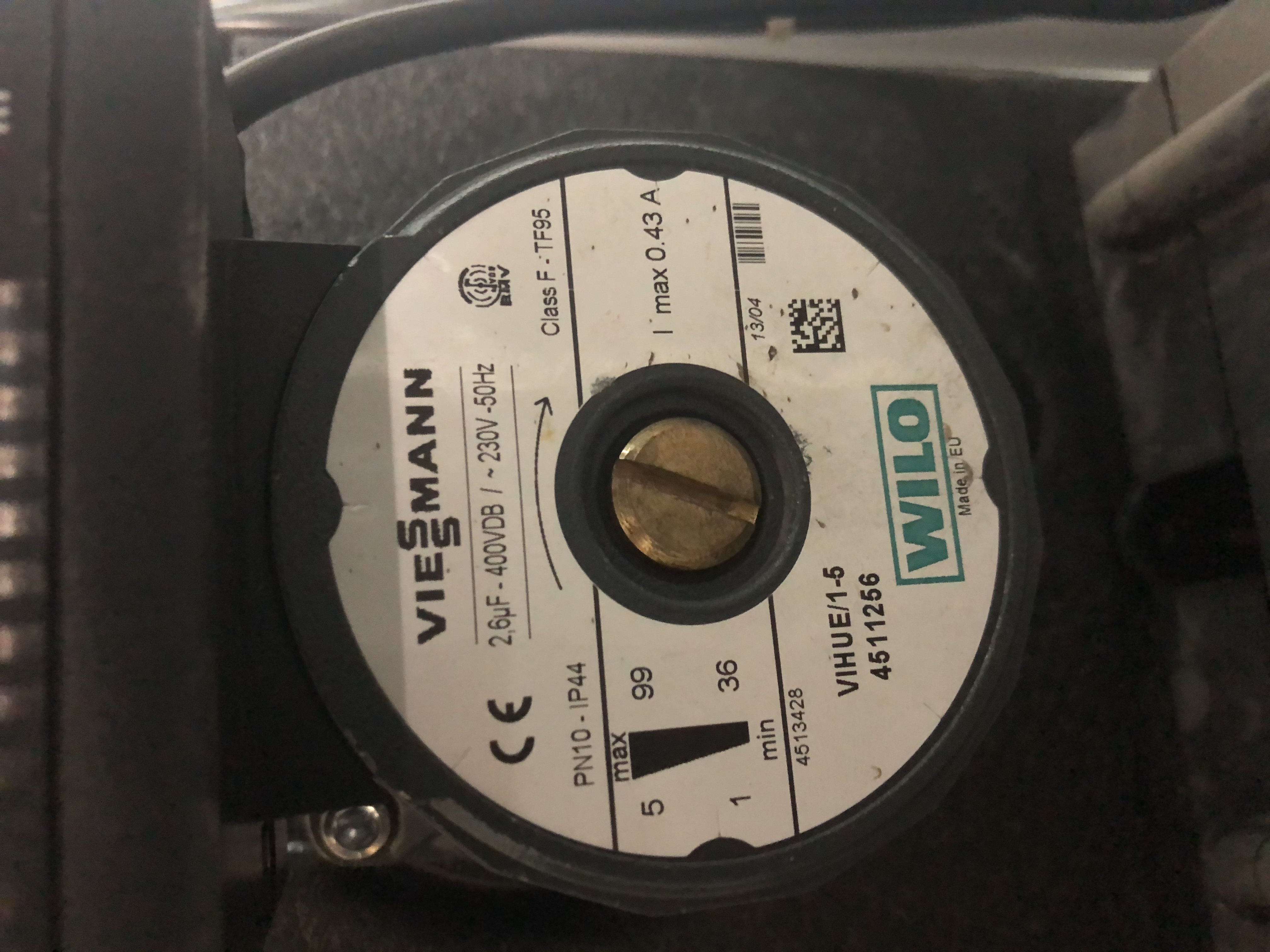

IMG_7926.jpegHallo
Bräuchte eine Ersatzpumpe für meine defekte Heizkreispumpe VIHUE/1-5 4511256. Könnte mir jemand sagen welche ich nehmen könnte. Vielen Dank
LG Marco

Hallo MM1103,
verwenden kannst du die Yonos Para Opt. VIHU 25/7.5 Art.Nr.: 7858002.
