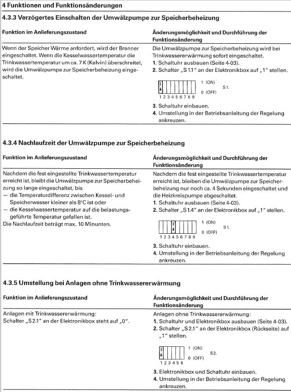

Hallo zaschi65,
bei einer Duomatik wird die Codierung über die Dippschalter auf der Rückseite an der Elektronikbox eingestellt.
Kannst Du mir bitte sagen, wie Du diese Codierungen ausgelesen hast?
Ich habe Dir mal die Beschreibung der Funktion der Dippschalter angehangen. Dies ist die einzige mir bekannte Möglichkeit, die von Dir erwähnten Parameter einzustellen. Eine Stromabschaltung wirkt sich auf diese Einstellungen nicht aus.
Beste Grüße °jo

ich finde leider kein Antwortbutton, daher die Antwort ihrer Rückfrage in der überarbeiteten Frage
Überarbeiten funktioniert auch nicht. Hier meine Antwort:
In den Programmiermodus komme ich, wenn ich die dritte rote und die zweite blaue Taste gleichzeitig drücke. War bei meiner Schwester nötig, da das Datum nicht mehr stimmte. Würde die Anleitung die ich im Netz gefunden habe als Bild senden, finde aber keine Möglichkeit dafür.
MfG Gregor
Hallo Gregor,
bitte sende mir die Anleitung, die du im Internet gefunden hast mal an [email protected]. Ich werde mir das ansehen und mich hier in der Community wieder bei Dir melden!
Beste Grüße °jo
Hallo Hansi, könntest du mir die Anleitung auch mal zusenden ? [email protected]
Vielen Dank vorab
Moin voco,
schau mal im Anhang.
Beste Grüße Hansi
