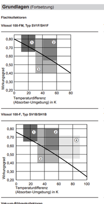

kann mir jemand sagen, was eine Platte Vitosol 100 2,3 m² für eine Leistung bringt.
die Globalstrahlung war bei mir heute Mittag ca 900 W/m² auf ein waagrechte Fläche.
Wenn dein Kollektor Mittag senkrecht zur Sonne steht ist es ein paar % mehr.
Den Wirkungsgrad siehst du im Diagramm.
d.h. das ist etwas  zwischen 500 und 800 W/m²
