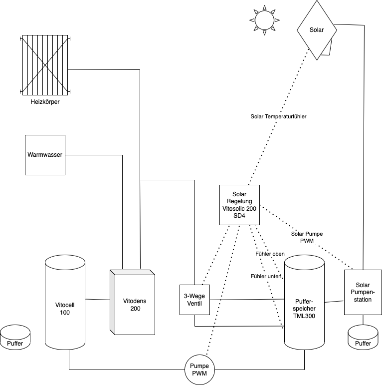

ich suche nach einem passenden Schemata für die Vitosolic 200 - der Aufbau ist relativ trivial, aber ich finde keine Übereinstimmung mit den vorhandenen Templates. In der angehängten Zeichnung ist eine Übersicht des Aufbaus vorhanden.
VG,
Lutz
