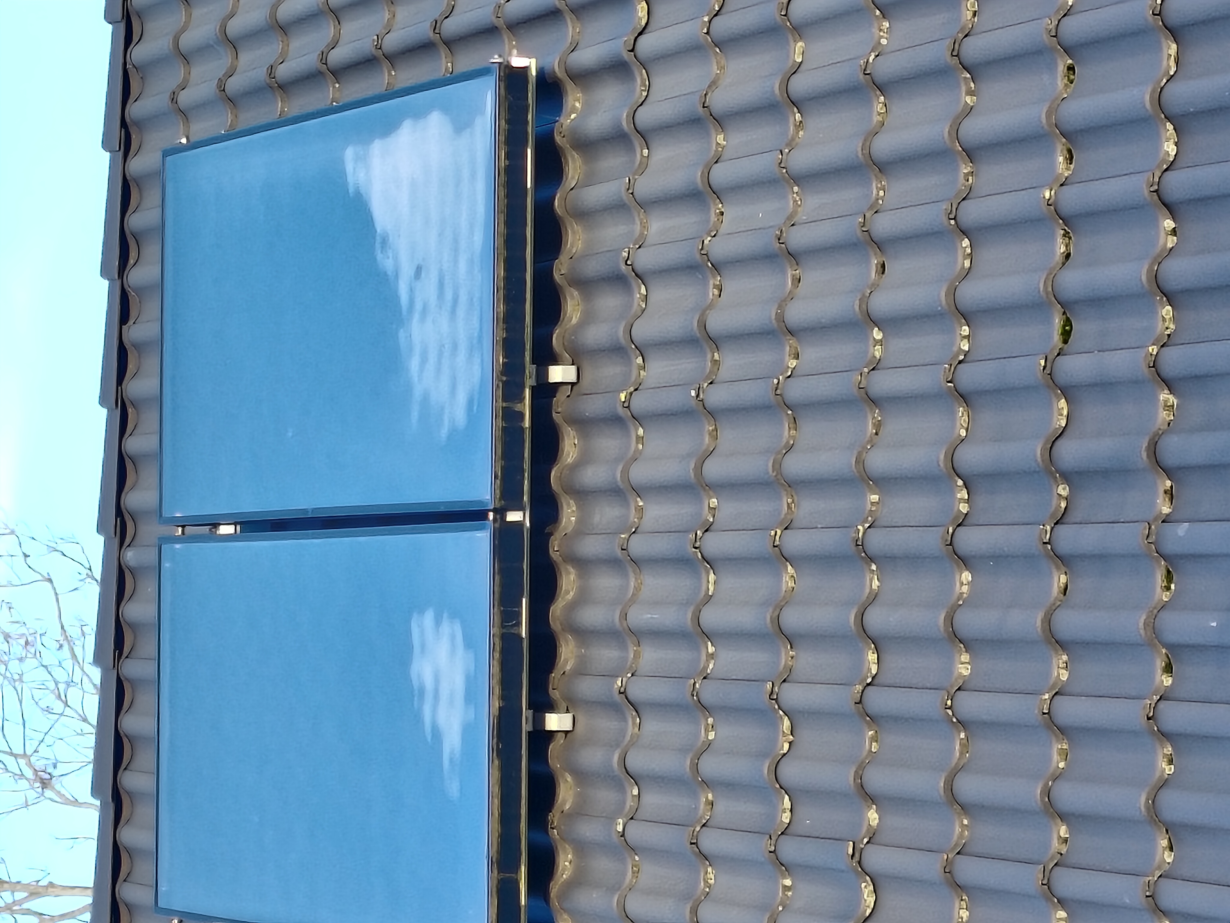

seit einer guten Woche habe ich auf meinen Solarkollektoren (siehe Bild im Anhang) weiße "Stellen". Trotz Sonnenschein sehen sie so aus, abends wird es sogar mehr. Muss ich mir Sorgen machen, dass die Kollektoren defekt sind. Hatte schon mehrmals den Fehlercode E9 an der Therme, bereits eine Reperatur durch Viessmann deswegen.

Sie brauchen sich keine Sorgen machen, das Beschlagen der Kollektoren kommt vor und ist völlig normal.
Hier können Sie etwas darüber erfahren
Nachlesen https://www.viessmann-community.com/t5/Solarthermie/Gut-zu-wissen-Meine-Solarkollektoren-beschlagen-....
Der Fehler E9 deutet darauf hin das der Volumenstrom nicht ausreicht. Mögliche Ursachen sind z.B zu geringer Anlagendruck, defektes Ausdehnungsgefäß / Vordruck zu gering, Pumpeleistung zu gering oder Luft im System.
