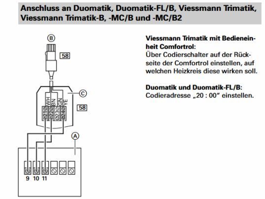

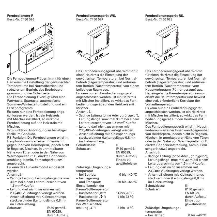

Welche Fernbedienung (mit 3 Kabeln) ist für Trimatik VI 7407 245 geeignet ?
laut Bedienungsanleitung habe ich eine Trimatik
Best._Nr: 7450 365; 7450 367

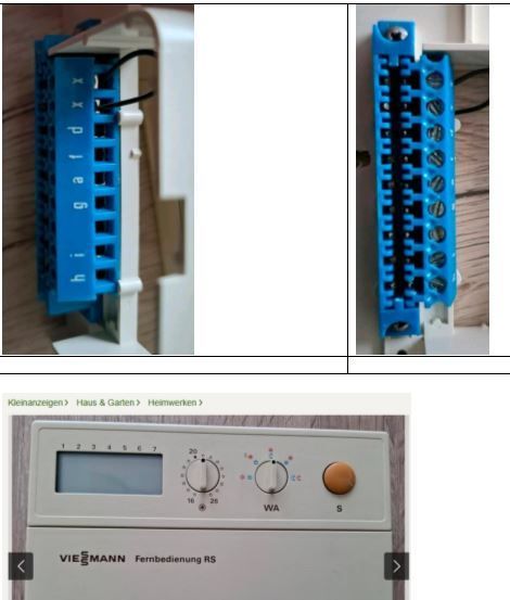

auf meiner Platine steht: VI 7407 245/E 6.1
der passende Stecker 58 hat 4-Pole
die Fernbedienung RS hat aber eine (blaue) 9-polige Steckerleiste
Gibt es verschiedene FB WS/RS oder wie erfolgt die Steckerbelegung ?
Laut Anleitung ist ein 3-polig. Kabel gefordert.
Welche Fernbedienung brauche ich?

Hallo Kaipa,
du benötigst für deine Trimatik einer der aufgeführten Fernbedienungen. Der Anschluss der jeweiligen Geräte ist in der Anleitung HIER ab Seite 57 beschrieben.
