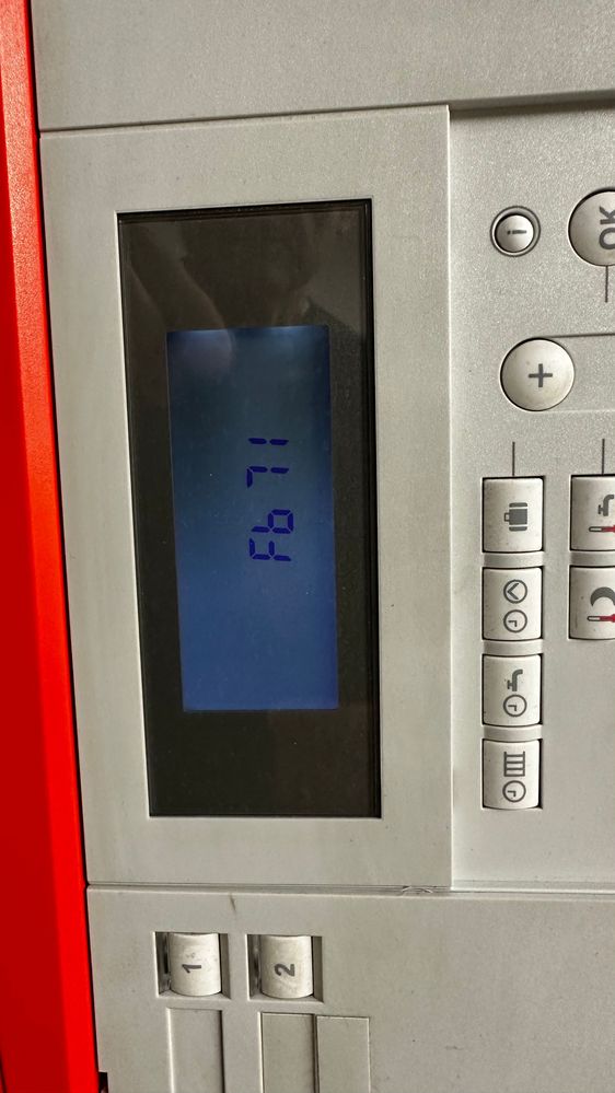

Die Netzzuleitung wurde neu verlegt und
seitlich in das Steuerungsgehäuse eingeführt.Danach blieb nach dem Einschalten das Display dunkel, die Balkenanzeige blieb bei ca 80%stehen und die Anlage ging auf Störung.
Nach einem Reset konnte ein Fehlercode
Fb 71 abgelesen werden. Die Heizungsfirma hat steuerungstechnisch leider keine Ahnung.
Frage :welcher Fehler Könnte es sein.
Die Heizung läuft im Handbetrieb einwandfrei

Die Anzeige ist aber nicht die Störmeldung.
Lies bitte mal die Fehlerhistorie aus und teile uns die dort angezeigten werte hier mit.
Hallo Herr Reuter,
ich hatte geschrieben,Display zeigt nur den Balken der von 0% bis ca. 80% hochläuft und dann
stehenbleibt.Man kann keine Daten sehen.
Den Fehlercode Fb71 konnte ich nach einem Reset der Steuerung über >|< und mehrmaliger
Betätigung mit Ausschaltung und Wiedereinschaltung auf dem Display sehen.Bei
Ihrem Vorschlag gem. Störungsabfragung passiert folgendes:
Display zeigt wieder den bewussten Startbalken,der dann langsam auf ca. 80 % der Anzeige
hochläuft und dann stehenbleibt.
Ein Fehlercode ist nicht sichtbar,weil das Display sonst nichts anzeigt.
Was vielleicht noch wichtig ist,nach dem Reset habe ich eine Programmierung abgebrochen,weil
ich möglicherweise etwas falsch machen könnte ?
Ich meine mich erinnern zu können,dass eine 4 oder 5 Stellage Zahl angezeigt wurde.Möglicherweise muss man an dieser Stelle die aktuelle Jahreszahl eingeben.?
Kommen Sie damit weiter ?
Mit freundlichen Grüßen
Das ist kein Fehlercode, das ist eine Softwareanzeige.
Wenn das Display nicht vollständig bootet sollte mal das Flachbandkabel auf festen Sitz geprüft und ggf. mal neu gesteckt werden.
Ist das Problem dadurch nicht zu beheben, muss ggf. das Bedienteil erneuert werden.
