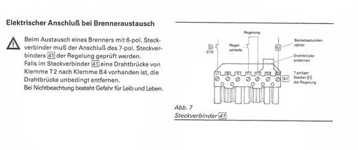

Normalerweise kann man 6 und  7-polig zusammenstecken. Evtl. kannst du den Stecker am Feuerungsautomat losschrauben, damit das passt. Natürlich kann man auch den 7-poligen Stecker gegen den alten 6-poligen tauschen. Die Regelung geht trotzdem. Wenn du zusätzlich den integrierten Betriebsstundenzähler nutzen willst, musst du T2 und B4 zusammenklemmen.
s. hier
Der Hinweis des Entfernens bezieht sich auf die Demontage eines Brenners mit 6-poligem Stecker bei 7-poliger Regelung und Neumontage eines 7-poligen Brenners. Wenn du bei 6-polig bleibst, darf die Brücke rein.
Heizing
Wieder was dazugelernt nach fast 30 Jahren (hauptsächlich Viessmann) Kundendienst.
Wobei der Betriebsstundenzähler nicht so ganz korrekt arbeitet, da er ja schon bei Anforderung zählt und nicht erst, wenn der Brenner an ist. Aber besser wie nix.
Tja, man lernt nie aus.😀
Das Bild stammt aus der Montageanleitung eines Unit-Gas-Gebläsebrenners-V.
