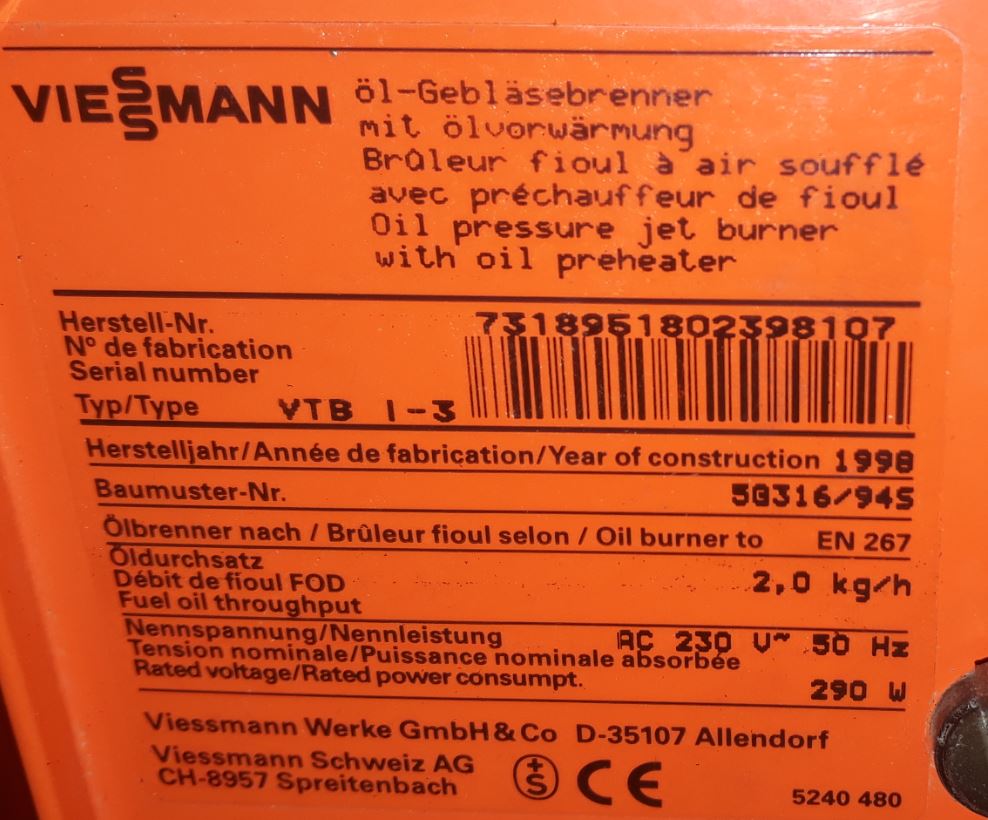

Hallo Jannik!
Hier die gewünschten Nummern:
Kessel - 7338133801204106
Brenner - 7318951802398107
Siehe auch die angehängten Fotos.
Vielen Dank und Grüße
Joachim
