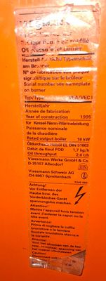

Ich würde gerne eine Wartung gerne durchführen, jedoch ist mir nicht ersichtlich welche Elektrode ich benötige.
Könntet ihr mir eventuell weiter helfen?
Düse müsste eine 0,50/60°HFD sein.
Falls ich mich aber irre könnt ihr mich gerne korrigieren.
Anbei füge ich noch ein paar Fotos Hinz damit ihr wisst um welchen heizung es geht.
Vielen Dank im voraus.
Johann
2 ANTWORTEN 2
Hast du denn ein Abgasanalysegerät ? Ansonsten bekommst den Brenner(von welchem übrigens die Nummer gebraucht wird) nicht vernünftig eingestellt.
Hallo @JoJo31
Unter dem Link finden Sie alle Ersatzteile für Ihren Ölbrenner.
Der Austausch des Zündelektrodenblocks ist unproblematisch, beim Austausch der Düse ist jedoch eine Neujustierung des Brenners mit einem Rauchgasanalysegerät erforderlich.
https://www.viessmann.com/etapp/parts/de/0500/7259623
