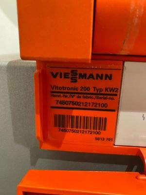

Ich möchte meine Vitotronic 200 kw2 gerne über die ViCare App steuern und in einem anderen Raum vlt. noch eine Fernsteuerung RF haben. Ist das möglich und wenn ja welche Bauteile werden benötigt?

ja, die Vitotronic 200 Typ KW2 kann via ViCare gesteuert werden, alles was du dazu benötigst, ist eine Vitoconnect.
https://www.viessmann.de/de/viessmann-apps/vitoconnect.html
Auch eine Vitotrol 200RF oder 300RF kann zusätzlich angebunden werden, dazu wird dann einer eine zusätzliche Funk-Basis benötigt.
Bitte wende dich diesbezüglich an deinen Fachbetrieb vor Ort, welcher die benötigten Komponenten zusammenstellen und dir entsprechend anbieten kann.
