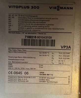

Vitoplus 300 Startprobleme F4 BV2 klickt
schönen guten Morgen….
Meine geliebte und verfluchte Heizung verursacht mal wieder Kopfzerbrechen.

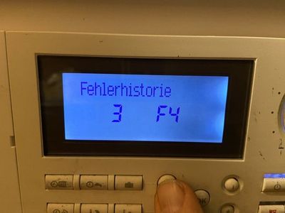

Das Problem ist beim Starten läuft sie zunächst normal an und zündet auch. Danach wird sofort das BV2 angesteuert, aber Klick an Klick aus 3 x und der Brenner geht auf Störung F4.
Die 230V am BV2 gehen an und aus
siehe
https://photos.app.goo.gl/MrkZnNtf8UVxDVHd8
Nach ca 4 bis 5 mal quittieren der Störung läuft der Brenner auf Stufe 1 und 2 ohne Probleme.
