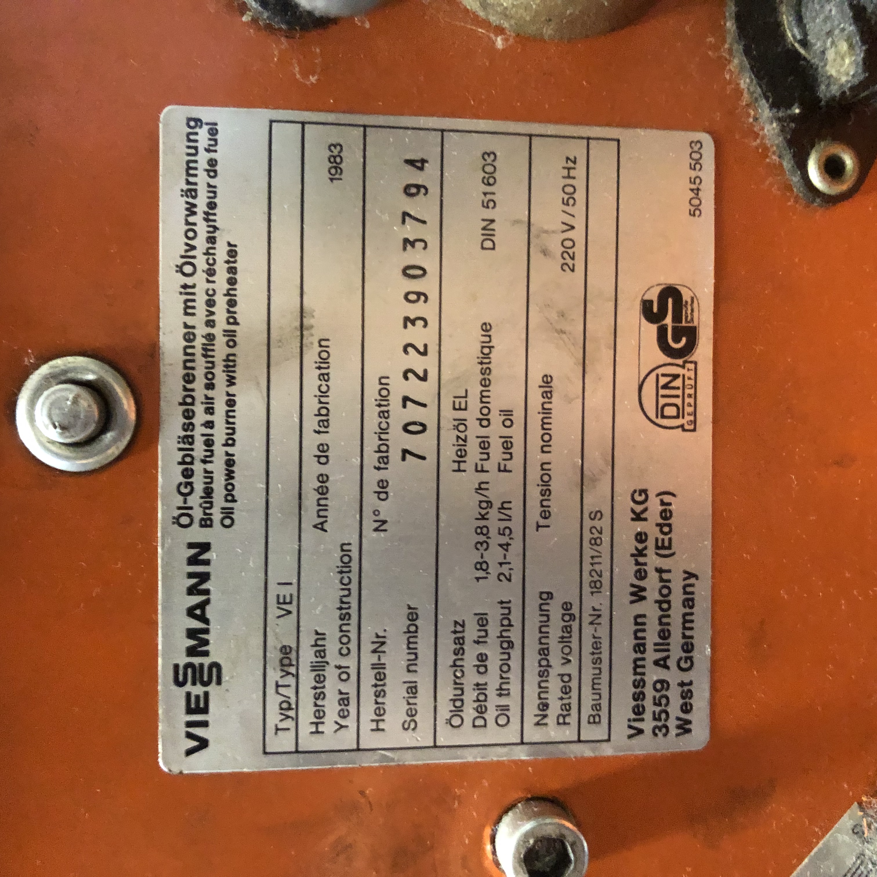

Ich habe seit Dezember letzten Jahres Dichtungsprobleme an meiner Ölversorgung,
die mein Installateur nicht in der Lage ist zu beheben.
Ich betreibe eine Vitola -Biferal- Anlage von 1983 mit dem ursprünglichen Brenner siehe beigefügtes Bild.
Der Installateur hat bereits die Schläuche ausgetauscht (12.2021),
danach eine neue Ölpumpe eingebaut, Typ ALV 35 C 96 19 6P 0700 , Material Nr. 7840263 (5.2022)
und neue Nippel und Schläuche angebracht.
Nach wie vor sammelt sich Öl am tiefsten Punkt der durchhängenden Schläuche zwischen Ölpumpe und Ölfilter.
Es ist mit bloßem Auge nicht festzustellen, aus welcher Stelle das Öl austritt; entweder an den Nippeln oder ein Schlauch ist undicht.
