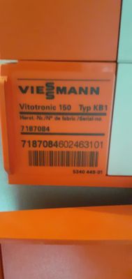

Bitte die Seriennummer nennen und auch die zwei Teile, welche der Monteur schon getauscht hat.

Aha, Öldüse und Spule fürs Magnetventil. Es kämen jetzt noch Zündung und Ölversorgung in Betracht.  Wie lange ist die Zündelektrode schon drin ? Abstände stimmen ?
