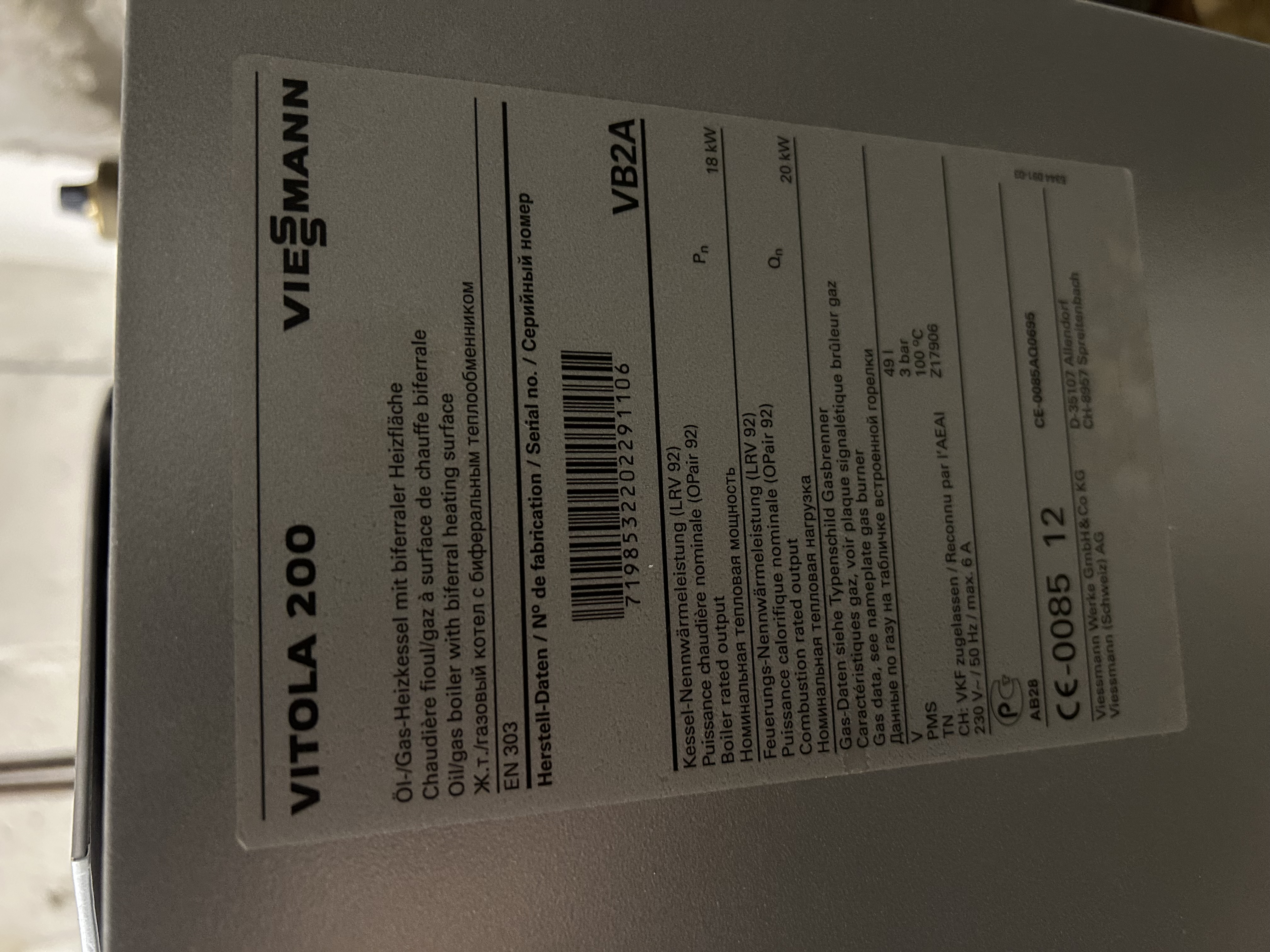

Hi,
Könnte mir jemand bei der Bestimmung des BJ helfen?
Vitola 200
7198532202291106
VB2A
2002 oder 2012?
1 ANTWORT 1
Ja. Die achte Stelle gibt einen Hinweisauf das Jahrzehnt. Das ist hier eine 2. Es kämen also 2002,2012 und 2022 in Betracht.
Gebe ich die Zahl in der Ersatzteil- App ein, erscheint unter anderem auch die Serviceanleitung aus dem Jahre 2012. Das ist das Baujahr dieses Kessels.
Denn es würde keinen Sinn ergeben, dass der Kessel beispielsweise 2002 gebaut worden wäre, die Serviceanleitung aber erst 10 Jahre später erscheint.
