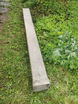

Früher wurde höchstens ein Zuluftkanal am Fenster verbaut der aus Asbest sein könnte.
Der würde dann so aussehen:
Danke! Und das Rohr zum Kamin?
Das ist aus Metall und höchstens mit Glaswolle ummantelt
