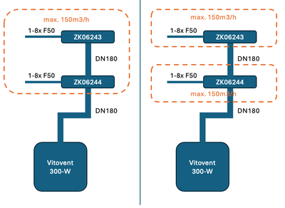

Eine kurze Skizze um es zu verdeutlichen:
Limitiert der Einsatz einer dieser Verteiler die Gesamtleistung der Anlage sofort auf 150m^3/h, oder kann ich einen Verteiler im EG und im 1.OG einbauen und dann auch bis zu 300m^3/h abrufen?
So wird das nicht funktionieren. Eine Verbindung von zwei Verteilern ist folgendermaßen möglich.
