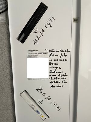

ich habe heute versucht die Filter des Vitovent 300-W zu wechseln, dabei bin ich auf folgende Probleme gestoßen:
1. Woher weiß ich, ob ich eine Rechts- oder Linksausführung habe?
2. In welche Richtung muss der Pfeil beim Feinfilter zeigen? Nach außen oder innen?
Ich habe mal 2 Fotos angehängt, damit man besser versteht, was ich meine.
Hoffe Sie können mir helfen.
