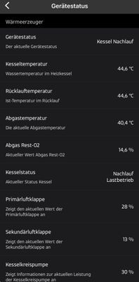

Hi,
bei meinem Vitoligno 300-C bleibt der Kessel Nachlauf ständig hängen. Obwohl er schon auf niedrigste Zeit 10 Min eingestellt wurde, läuft der Nachlauf unendlich lange bis der Kessel wieder Heizen muss weil der Puffer Energie fordert. Das hat zur Folge, der Kessel und auch der Puffer kühlen gemeinsam auf 30 grad aus.
Auch wenn ich die Anlage komplett vom Strom trenne, startet sie wieder im Kessel Nachlauf Modus.
Der Nachlauf kann nur unterbrechen werden wenn die Lamdasonde abgesteckt und wieder angesteckt wird.
Der Rest O2 ist während des Nachlauf bei ca 14%. Das liegt aber nur daran weil ständig das Gebläse läuft. Sobald Ruhe ist, misst die Lamdasonde 21%
Wer hat eine Idee was das sein kann und wie ich es lösen kann? Ich glaube nicht dass die Lamdasonde kaputt ist weil sie sonst richtig misst.

 hier noch ein Bild. Der Kessel kühlt sich und den Puffer durch den hängen gebliebenen Nachlauf komplett aus.
