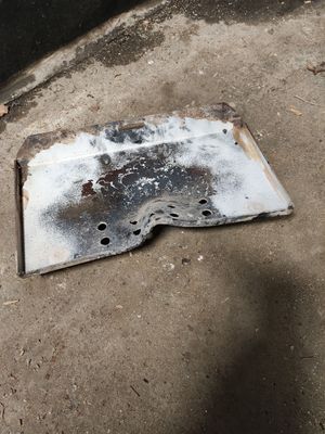

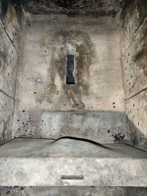

Ich habe seit ca. 2 Jahren einen vitoligno 150s mit 45 kW stehen
Mir ist aufgefallen dass die Schutzbleche sich verformt haben. Vor allem das von der primär Luft ist. Ob das Einfluss auf die Verbrennung hat?
Zudem hat sich die Düse in der Mitte zusammen gezogen.
Ist es Normal?
Wo kann man Ersatz kaufen?
Waldemar
2 ANTWORTEN 2
Hallo Waldemar,
die Ersatzteile können alle über deinen Fachbetrieb bestellt werden.
Damit wir es besser Einschätzen könnten wäre es hilfreich, wenn wir Bilder von den Betroffenen Bauteilen zu Verfügung hätten.
 ist das Normal? 2. Düse seit 2017.
