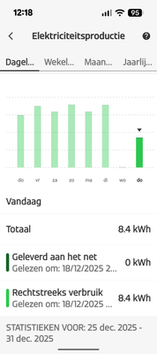

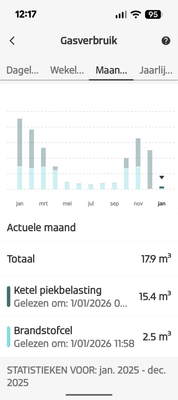

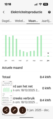

Problem: am 1.ten eine Monats fehlen in de Gas und Stromproductionsübersichte  die History Werte de Stromproduction und die Werte des Gasverbrauches, die für die Stromproduction genutzt wurden.
Mir scheint, das die Zähler zu schnell auf 0 gezetzt werden, vor das die Werte den Historywerten des Vormonats hinzugefügt werden. Fehler ist auch im API zu finden und super lästig, wenn man die Daten verarbeiten möchte in eigenen EMS System.
Vielleicht sieht dies ein Programmierer von Viessmann und fühlt sich gerufen, om diesen lästigen Fehler zu beseitigen.
Hinweis: Daten des Vormonats eerst auf null setzen wenn die Historiedaten verarbeitet wurden.
Vielen Dank im vorraus.
Michael
Hier die GSM schermkopien zur Anschauung.
