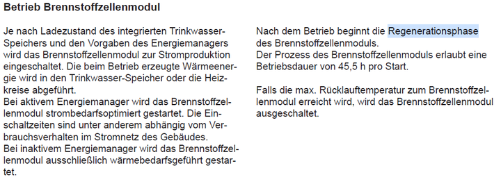

Hallo Franky3!
Aus der Montage- und Serviceanleitung Seite 151.
Die Regenerationsphase dauert ca. 2,5h.
Für das Wiedereinschalten muss eine Laufzeit von 2h gewährleistet sein. Dies ermittelt die Regelung aus den Temperaturen des Trinkwasserspeichers. Die Temperaturdifferenz zwischen oben und unten muss ausreichend groß sein oder die obere Temperatur entsprechend niedrig.
Deinem Beitrag ist zu entnehmen, dass eigentlich zwei Probleme vorhanden sind.
1. BSZ läuft bei den aktuellen Außentemperaturen nicht durch und schaltet nach 12 Stunden ab.
2. Die BSZ startet nach der Abschaltung spätestens nach 2,5h nicht wieder.
Zu 1.
Es kann keine Wärme mehr in den Heizkreis/Trinkwasserspeicher abgegeben werden und dadurch erreicht die Rücklauftemperatur die Abschalttemperatur von 50 °C. Hierfür kann es mehrere Ursachen geben. Wenn heizungstechnische/hydraulische Themen für Dich böhmische Dörfer sind, dann ist es schwierig Dir über dieses Forum Hilfe zu geben. Dann solltest Du Deinen Heizungsbauer in die Pflicht nehmen, das System zu optimieren.
Wenn Du Dich mit dem Thema beschäftigen willst/kannst, dann lies Dir die Beiträge am Ende meines Beitrages durch.
Zu 2.
Dies liegt daran, dass die Temperaturen im Trinkwasserspeicher nicht so sind, dass die Mindestlaufzeit erreicht wird oder der Energiemanager verlegt den Start. Letzteres verhindert aber keinen Start über 12h. Es kann eigentlich nur an den Temperaturen im Trinkwasserspeicher liegen und das bedeutet, dass Dein Warmwasserverbrauch so gering ist, dass nicht genügend Temperaturdifferenz zwischen oberer und unterer Speichertemperatur erreicht wird und/oder Deine WW-Solltemperatur sehr hoch eingestellt ist.
Fazit:
Als erstes muss das System so eingestellt werden, dass die BSZ nur noch für die Regeneration abschaltet und nicht weil 50 °C Rücklauftemperatur erreicht werden. Prinzipiell ein Thema desjehnigen, der das System verkauft und installiert hat.
