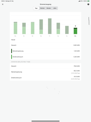

Hallo zusammen ich habe seid drei Tagen keinen Eigenstromnutzen mehr es wird laut Anzeige alles in das Netz eingespeist. Sonst hatten wir immer fast 80%
kann mir einer dabei helfen.
Ich habe vor ein paar Tagen unser Kühlhaus ausgeschaltet kann es damit zusammen hängen?
Grüße Thomas Kriege

Nach meiner Kenntnis wurde unsere  Anlage so eingebunden das wir den produzierten Strom der Brennstoffzelle erst selbstnutzen und wenn er nicht gebraucht wird wird er eingespeist.
das hat die App bis her auch immer so bestätigt aber seid kurzen sagt die App das wir nichts mehr aus siehe dicke grüne Balken wobei sie heute wieder etwas anderes anzeigt.

Hallo GW1 das kann ich nicht sagen ich habe mich nur gewundert, dass wir mehr einspeisen als sonst siehe dicker grüner Balken.

ich weiß nicht was los ist heute wieder nur eingespeist siehe dicker grüner Balken nichts selber verbraucht wie kann das?können sie mir da helfen.
