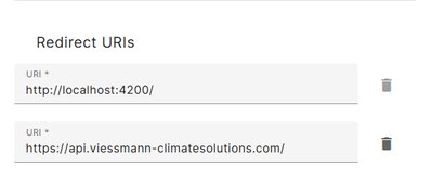

Hallo @jochensch44 , eine neue Redirect URI kannst du im Dashboard Bereich des Developer Portals einstellen: https://app.developer.viessmann-climatesolutions.com/
Dort wird unter "Your clients" dein API Key angezeigt. Daneben befindet sich ein Knopf zum Editieren des API Keys, unter anderem lassen sich dort neue Redirect URIs einstellen.
Probier es einmal aus. Ich hoffe, es hilft dir weiter.

Hallo @MichaelHanna, vielen Dank für die Rückmeldung. Wenn ich es richtig verstehe, füge ich beim API Key die neue URI hinzu (siehe Screenshot). Passt das dann so?
Vielen Dank und viele Grüße
Jochen
