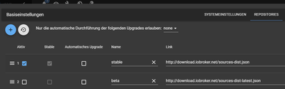

ich hatte das selbe Problem am 05 bzw 04.10. Hab alles mögliche probiert, erstmal ohne Erfolg. Nach einem Tag Arbeit hab ich dann im iobroker bei den Repositories von stable auf beta umgestellt. Daraufhin hat der iobroker Adapter dann ein Update erhalten und es lief sofort wieder alles wie gewohnt.
Anschliessend wieder auf stable umgestellt, die iobroker Version bleibt trotzdem die höhere...
Seitdem keine Probleme mehr
Evtl hilft es auch den Adapter zu deinstallieren und neu installieren, allerdings verliert man dann die Datenpunkte die evtl geloggt werden ... Deshalb war meine Lösung eigentlich die bessere und dauert auch nur paar Minuten 😉

Nur den Adapter in "stable" neu zu installieren bringt es nicht, weil man da an die neue Version nicht rankommt. Nur in "beta"

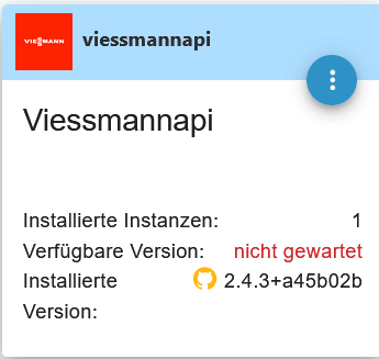

jetzt läuft es mit der Version Viessmannapi 2.4.3 Stabil
bei mir läuft der iobroker mit der Anbindung an die VITODENS 343. Adapter v2.4.3

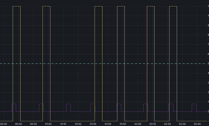

Seit langem habe ich festgestellt, dass der Datenpunkt für den Zustand des Brenners im Gegensatz zur Anzeige direkt am Display der Heizung erst nach etwa 3 Minuten aktualisiert wird (true/false).
Gibt es eine Möglichkeit, das zeitnah anzugleichen ?
Hallo hier ein Beispiel Gelb Viessmann Daten Brenner Violett Ventil Brenner
Direkt am Ventil (Iobroker Abfrage alle 5 Minuten)
ich frage den Status des Brenners ab bei:
viessmannapi/0/9818/0/features/heating/burners/0/properties/active/value
...und hier habe ich das Problem. Ich möchte in Grafana den aktuellen Status anzeigen und nicht den von vor 3 Minuten. Im Display der Heizung wird das Brennersymbol angezeigt, aber erst Minuten später am Datenpunkt.

die aktuelle Version schein v2.4.3 zu sein. Die ist bei mir installiert, aber:
Beta-Version kenne ich leider nicht.
nach einigen Tests ist eine Verbesserung im Antwortzeitverhalten festzustellen. Ich habe in der Instanz den Wert zunächst von 5 min. auf 1 min. und dann auf 0,1 min. (wurde so akzeptiert) eingestellt.
Die beste Zeit für die Aktualisierung des Datenpunktes war jetzt bei mir etwa 25s. Damit kann ich leben.

Was bedeutet der Zusatz hinter der Versionsnummer und wo hast du den Adapter gefunden?
Iobroker Adapter Repositories
auf (2)Beta Umschalten  Speichern/Schließen  wenn es hängt Refresh Iobroker
Dann müsste Viessnannapi zu sehen sein.
Installieren
und wieder zurück auf (1)stable Speichern/Schließen

Ich muss meine Aussage leider revidieren. Es scheint egal zu sein, welche Zeit in der viessmann-Instanz eingestellt ist. Die Rückmeldung zum Datenpunkt für den Brenner erfolgt völlig willkürlich.
