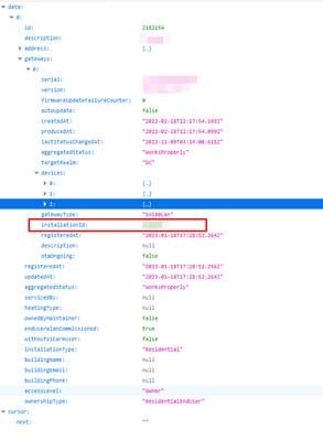

@CustomerCareMichael: da meine Vitodens bisher nicht online war, werden vermutlich akutell auch keine Systemdaten von der Vitodens an die Vitocal übermittelt. Soweit wie ich das verstehe, beschränkt sich die aktuell Kommunikation mehr oder weniger auf Anforderung/Steuerung der Vitodens.
Der Response der API scheint nur eine Installation zu enthalten (siehe Screen):
