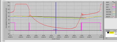

Seit einigen Tagen sinkt die Ladegrenze von eingestellten 95°C auf 80°C ab. Die Anlage hört einfach auf den PUffer zu beladen. Siehr Bild. Hm ....
Angezeigt werden: Die 4 Puffertemperaturen b=bottom .. t=top, Solarpumpe, Kollektortemperatur und Brennerphasen, wenn denn aktiv.
