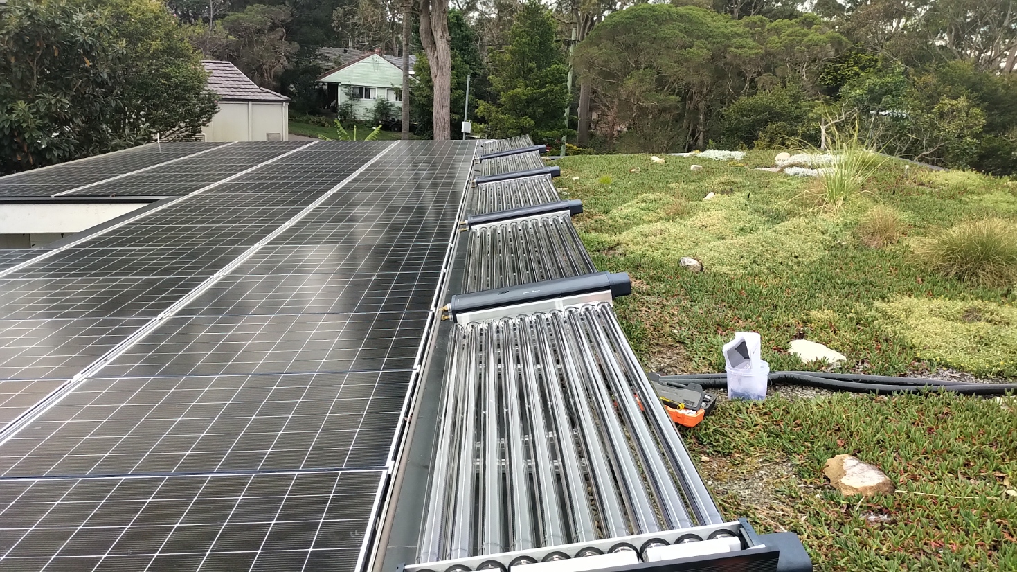

Laut meiner Montageanleitung Gefälle 1 % zum Erdmittelpunkt . Seite 32 . Naja schon eine etwas seltsame Anleitung. Aber funktioniert bei mir aber nicht . Habe  2% zum sammler hin und 8 % seitlich Neigung
des Sammlers
Siehe Anlage Photo . Wir werden jetzt das Gefälle zum Röhrenkollektoren Ende auf etwa 100 mm erhöhen. Das ganze ist schon sehr frustrierend , da wir die Viessmann Anlage spezifisch wegen Ihren niedrigen Installationswinkeln gekauft haben . Wir wollten dem Dach auch eine ästhetische Note geben. Wir fühlen uns etwas leider etwas irregeführt was die Balkon Module angeht . Das Bild auf dem verkauf Prospekt kann ja wohl nicht funktionieren da gar kein Gefälle vorhanden ist.
