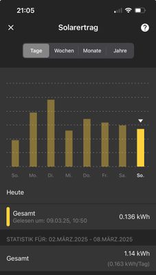

Nun interessiert mich natürlich der Ertrag, den mir ViCare anzeigen sollte.
Jedoch scheint mir das nicht plausibel zu sein.
 Am sonnigen Tag 136Wh und insgesamt in einer Woche 1,14kWh.
In 2024 sollen es 16,8kWh gewesen sein und in 2025 hat er 5,8kWh gezählt- zusammen also nur 22,6kWh ?!

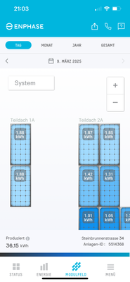

zum Vergleich- ich habe links und rechts von der Solarthermie auch PV. Die Panel haben heute alle deutlich mehr gebracht:
 (zwischen den beiden linken und den rechten sitzen die Kollektoren der Solarthermie-Anlage.)
